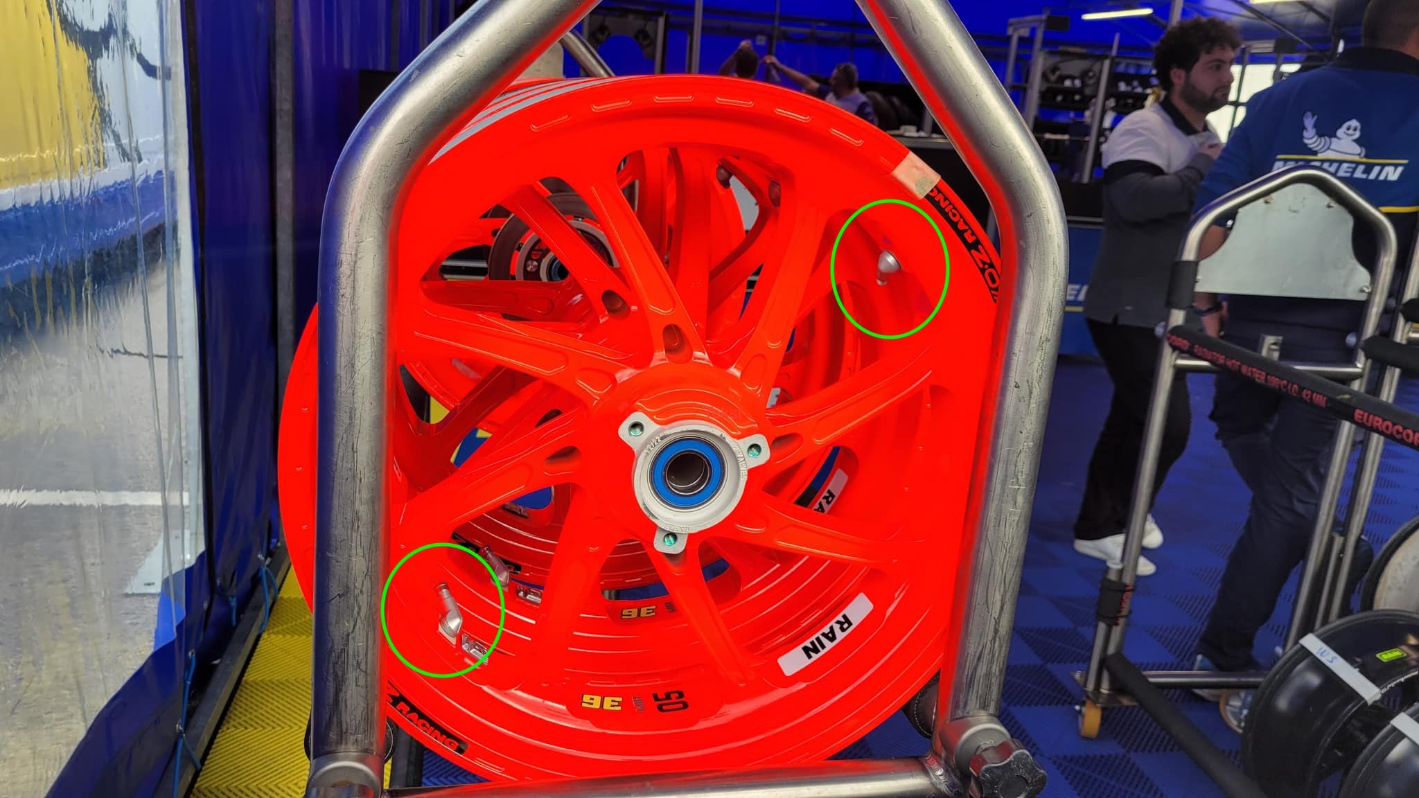

  1. Dwa wentylki w felgach to nie mit. Stosowane są one zarówno w motocyklach, jak i samochodach.
  2. To rozwiązanie, które znajdziemy w najwyższych seriach wyścigowych i niesie za sobą dwie ważne funkcje zarówno dla zespołów, jak i przede wszystkim zawodników.
  3. Wentylki mogą być umiejscowione zarówno obok, jak i na przeciwko siebie. Ale po co tak właściwie są dwa?
Dotychczas najczęściej takie rozwiązanie stosowane było w felgach o przeznaczeniu typowo wyścigowym i z powodzeniem dwa wentylki montowane są chociażby w motocyklach startujących w MotoGP czy w samochodach ścigających się w najbardziej prestiżowych seriach. Nadal jest to jednak jedna wielka niewiadoma dla przeciętnego motocyklisty, ba, jestem przekonany, że zdecydowana większość z was nigdy nawet nie słyszała o takim rozwiązaniu. Śpieszę zatem z wyjaśnieniami.
Zamontowanie dwóch wentylków w feldze odpowiada za dwie kluczowe funkcje. Nie jest to jedynie fanaberia konstruktorów, a rozwiązanie, które ma faktyczny wpływ na sam sposób zużywania się opony, a także prowadzenie motocykla. Niby niewielki niuans, ale jakże potrzebny do:
  • Jeszcze bardziej precyzyjnej kontroli ciśnienia – w przypadku tego punktu odpowiedź jest banalnie prosta – fizyka, która jest naszym sprzymierzeńcem podczas wyścigowej jazdy. Zatem im wyższe ciśnienie, tym mniej energii jest zużytej podczas samego procesu podgrzewania. Zimna opona z niskim ciśnieniem podgrzewa się bardzo szybko, a wraz ze wzrostem temperatury rośnie także ciśnienie. Tutaj ważne jest osiągnięcie niezbędnego stanu równowagi, który pozwoli nam maksymalnie wykorzystać potencjał samej opony, a także wydłużyć jej żywotność. Prawidłowy jej dobór nie tylko wpływa na samo prowadzenie motocykla, ale także jej zużycie, które jest kluczowe podczas wyścigu. Mechanicy motocyklowi zatem do jednego wentylka podłączają manometr, a za pomocą drugiego pompują powietrze – wówczas mają realny pogląd na ciśnienie i tym samym są w stanie maksymalnie prawidłowo je dobrać.
  • Usuwanie wilgoci – nawet najbardziej zaawansowani amatorzy nigdy nie brali pod uwagę wilgoci wewnątrz swojej opony. Pomiary zazwyczaj ograniczają się do użycia dobrej jakości manometra, podgrzaniu opon kocami i systematycznego kontrolowania zaraz po zjeździe z nitki toru. W przypadku najwyższych klas wyścigowych, gdzie liczą się dziesiątki sekund ważny jest każdy aspekt. Pozbycie się wilgoci z wnętrza pozwala na mniejszy wzrost ciśnienia powietrza wraz z temperaturą. Zaraz przed samym wyścigiem mechanicy używają specjalnych kompresorów, które napełnione są tzw. „suchym powietrzem”, aby napompować opony.
A tak wygląda kompresor Michelin do napełniania „suchym powietrzem”.
Ową zagadkę rozwiał Peter Bom, czyli niezależny dziennikarz zajmujący się technologią stosowaną w serii MotoGP. Zaprezentował na swoim profilu wyjaśnienie zastosowania dwóch wentylków w feldze, a także zaprezentował maszynę Michelin, która napełnia opony „suchym powietrzem”.Nie ma raczej zbyt dużych szans na to, że rozwiązanie to trafi w najbliższym czasie także do motocykli produkowanych seryjnie. Dwa wentylki kompletnie nie mają znaczenia dla zwykłego użytkownika, a pomocne są jedynie dla zawodowców, gdzie walka toczy się o dziesiątki sekundy i każde parametry muszą być utrzymane na prawidłowym poziomie.
